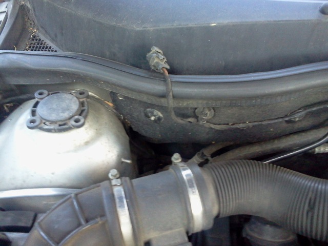

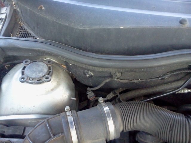

U mnie przestało lecieć kiedy zrobiłem jedną czynność, która być może nie jest z tym związana i to przypadek, ale chciałbym się podzielić bo nie wiem co to jest. Przypadkiem zauważyłem po otwarciu maski, że na uszczelce od strony szyby leży (jak widać na drugim zdjęciu) kabel z dziwną końcówką. Jak widać na pierwszym zdjęciu zrzuciłem go z uszczelki do środka na wisząco w komore pod maskę. Od tego czasu nic się nie leje do środka (ponad miesiąc). Myślę że to powodowało specyficzną nieszczelność pod maską, ale przy okazji nie wiem po co ta wtyczka. W pobliżu nie ma jej gdzie włożyć a auto chodzi bez zarzutu.
Wtyczka pod uszczelką.
Wtyczka na uszczelce.

Wtyczka o ktorą pytasz jest od alarmu ;-)

Przeważnie wiszą dwie, z lewej od alarmu, z prawej od podgrzewania.
